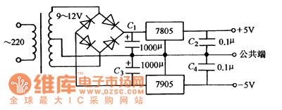

在有些音响电路、运算放大电路、电子钟电路等电路中都需要双电源(即正、负电源)供电。用三端固定稳压器获得正、负电源是一种既简单、性能又好的方法。因三端固定稳压器有正电源的78□□系列和负电源的79□□负电源系列,而且电压数值有5、6、9、12、15、24V等,所以可以在很广的范围内解决双电源供电的要求。下边以5V双电源为例说明制作方法。
图用三端固定稳压器制作双电源的电路
图为用三端固定稳压器制作双电源的电路。制作时C1、C3滤波电容应靠近三端固定稳压器的输入端。如果C3距7905较远(超过5cm)时,应在靠近7905输大端处,对地接一个25μF电解电容。同样情况,应在7805输大端与地之间连接一个0.22μF的电容器(在另一种情况下)。 |
